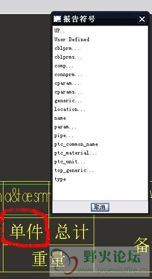

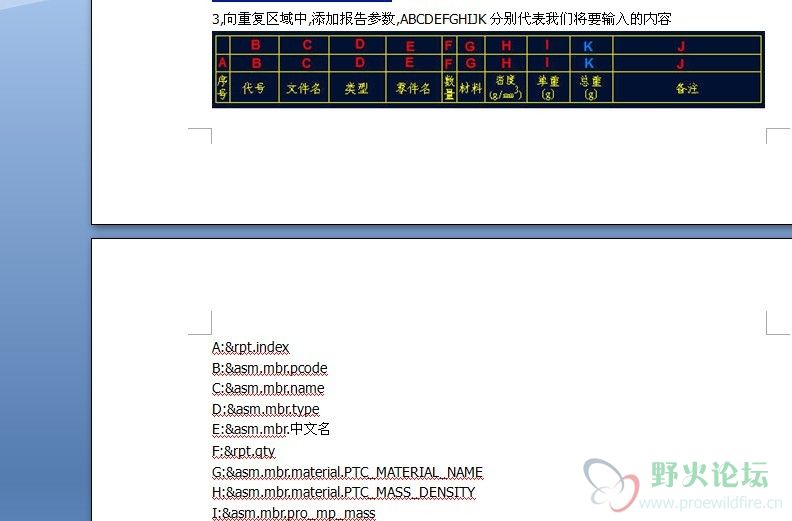

发表于 2010-12-25 15:03 | 显示全部楼层 |阅读模式
我付2 张图
[ 本帖最后由 xiangzhifeng 于 2010-12-25 15:14 编辑 ]
47499
发表于 2010-12-25 22:53 | 显示全部楼层
一样的,大家都没有,你点 user defined ,输入进去就行了
