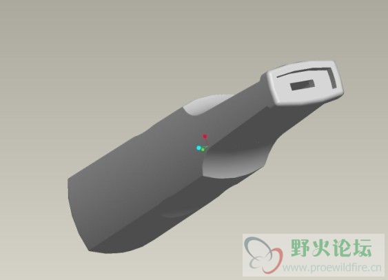

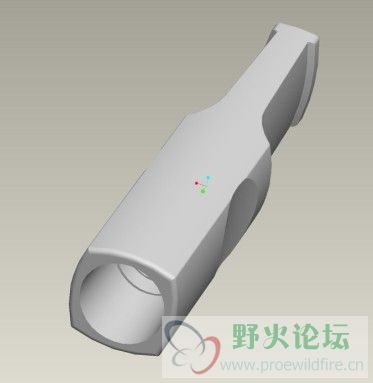

请问这个怎么顶出好

下模哈夫斜顶呗

 楼主| 发表于 2010-12-24 21:54 | 显示全部楼层
可能没说清楚,前模有个碰穿孔,并且是3板模小水口。
  后模哈夫滑块,现在正在为顶出方法犯难

看看能不能搞一个侧抽啊?、

一产品竖着出模,左右走行位,后模下四只顶针,或者做司筒针一只顶出,不知道产品的尺寸是多大的,
二产品横着出模,一模多出做侧滑,不知道产品的表面要求怎么样,还有有什么料的,

谢谢大家的支持,已经做出来了,和5楼的差不多,1出8,后模司筒顶出。
