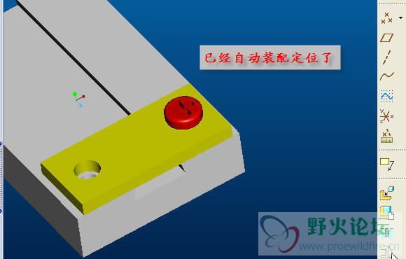

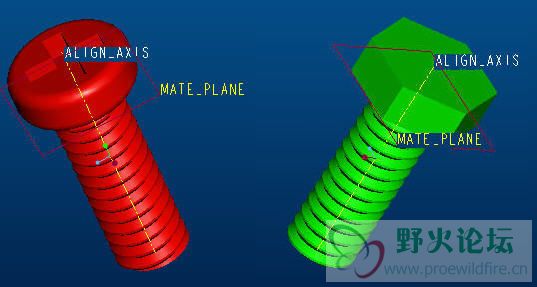

screw_1.prt和screw_2.prt元件的声明,与上操作同,不再详述!
完成效果如下!
好了,做了那么多的前期工作!我们再该来享受一下自动装配了!
OK!已经自动装配好了

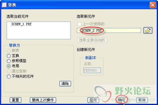

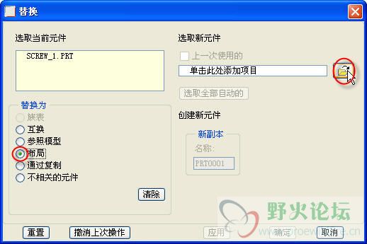

替换
替换
OK!
用布局替换有它的好处,可是对于这种多个相同元件的替换,好像是有点不太理想!也可能是我用的方法有问题! 我也曾尝试过很多种方法!当然是可以替换,但,总好像不能达到全自动的效果!有点遗憾!
当然,软件给我们提供了如此多的选择,我们自不可局限于一泥潭中,迂回不前!只要能达到我们的目的,用得越简单越好!据说高手们,都是用最最简单的方法,实现最最复杂的效果! 不知道哪个高手说的!
说了那么多,总有一款合你心意吧!呵呵!
