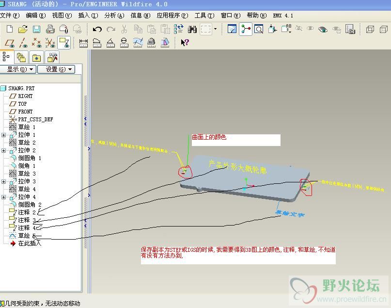

在模具厂做经常需要改模 修模,````客户需要知道模具修改的方案,````` 3D图 2D图 图片 文字,,要怎么样才能让客户直观直接的知道,我们要修改的地方,我们要想法呢?
问题一.在3D图中着色?只有保存成IGS  才能导出颜色,但是没有文字, 因为我草绘的文字,转成IGS导出后消失了,只有颜色保留. 所以麻烦
问题二,在3D图中草绘文字和着色,表达自己的意思,保存为STEP ,颜色消失了,草绘的文字,还在, 客户还是看不明白,
问题三,我刚刚学的插入注释,感觉棒极了````可以调颜色,大小,位置,随意修改文本,可以很清楚的表达,自己想说明的意思.
但是 为什么我转成 IGS 的时候 注释又不见了`````
小弟在此请各路大虾,教教小弟我,怎么样才能使,颜色和注释,一起跟着3D图导出``````最好是STEP  或者IGS的````

保存sTP可以,在保存时。选上曲线那一项
不可以啊```我靠````我全部选了```不行啊```
