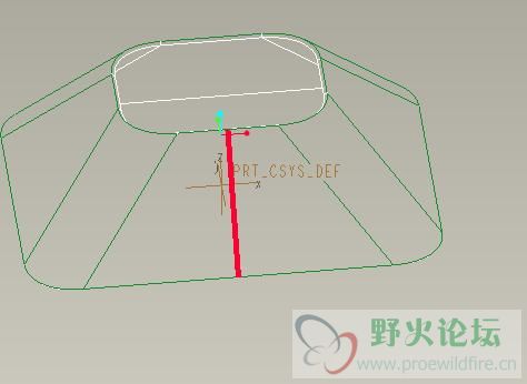

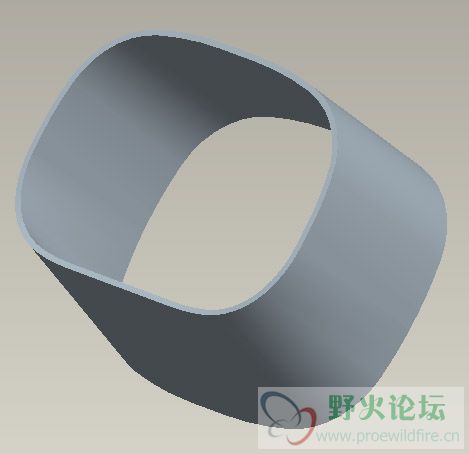

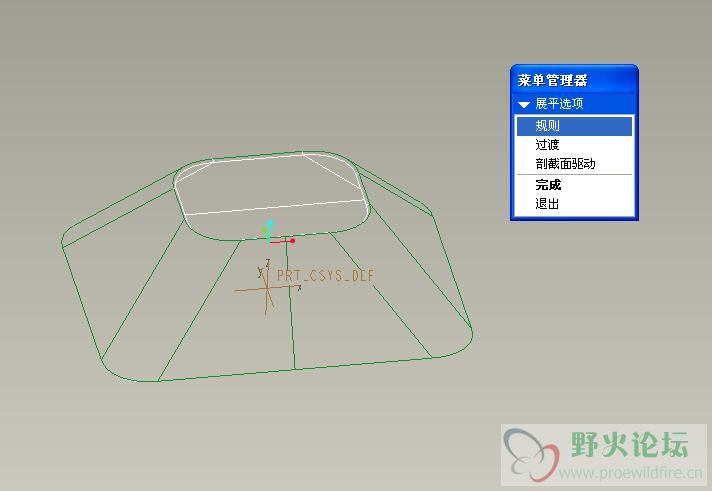

发表于 2010-12-24 20:06 | 显示全部楼层
下去做图片了,楼上的两位都说出方法了 。我把我做的图片发上来你看看。图一先做一条缝。图二我做的缝如图所示。图三就正常展开。图四效果
