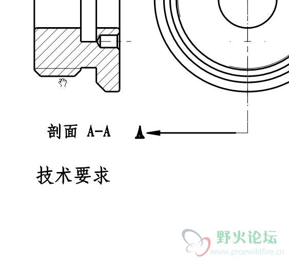

2D剖面 箭头显示及文字A-A如何修改颜色(粗细)?
(工程图配置里 def_view_text_thickness 这个选项也修改了,但打印还是粗)
困惑了好长时间,论坛也查了,未解决,特发帖求助 如何修改颜色!!!
颜色是粗实线使用的
颜色是粗实线使用的
proe显示颜色
打印后太粗
打印后太粗
打印后

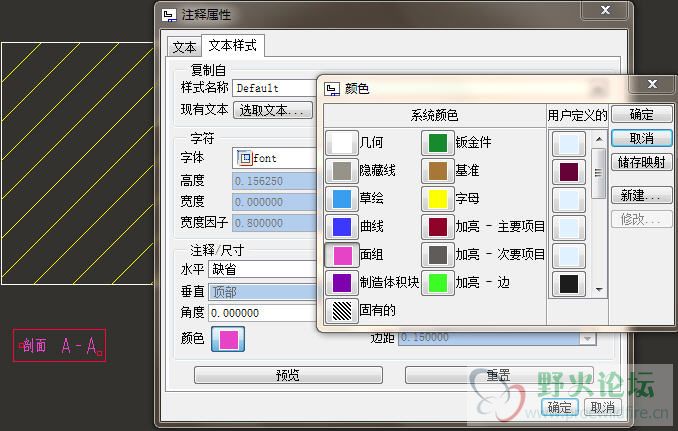

发表于 2010-12-24 20:29 | 显示全部楼层
双击 剖面 A-A 这个注释,文本样式里改颜色,粗细的话你换个其他字体试试

发表于 2010-12-24 22:28 | 显示全部楼层
那个A是白色的,打印按粗实线打印,
双击换个细实线的颜色,比如黄色,就好多了。
另外,像粗糙度的三角符号,默认是黄色的,打印比较细,改成白色的,就成粗线了。
proe也是按颜色分粗细的。

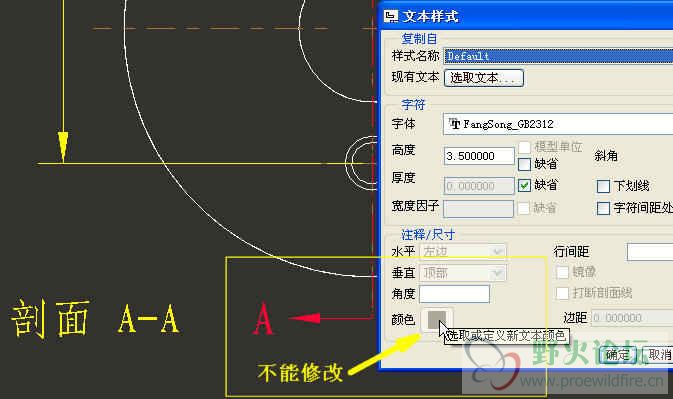

双击试了但颜色不可更改!
47499
发表于 2010-12-25 22:57 | 显示全部楼层
如图,不知道你怎么就改不了

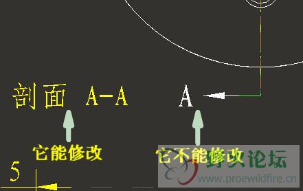

 楼主| 发表于 2010-12-27 11:00 | 显示全部楼层
是箭头和文字不能修改(打印后太粗)!
不是A-A不能修改!
看图
