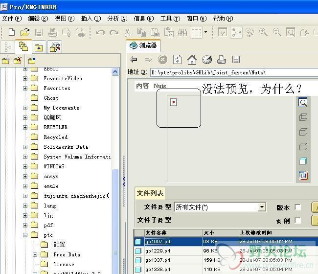

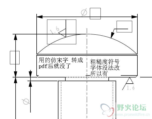

1.我在工程图中使用TTfangsongGB2312字体,然后转换成pdf后,所以使用此字体的文字全部没了!我proe工程图中默认的字体是font ,由于粗糙度上面的文字没法改变字体,所以转换成pdf后就只有这个上面的文字存在了!请问大家是什么原因?有的字体是这样的:TT fangsong而有的又是这样TT STfangsong(中间多了个ST) ,这两个字体有什么区别? 我把字体换成TT ST fangsong 一样的,转换成pdf后还是没有文字显示!
2.我在使用库文件的时候,点击到具体的零件时,小窗口没法预览,预览窗口的左上角有一个红色的小叉,和我看网页的时候网速慢图片显示不出来的那种情况一致!请问这又是什么原因?大家帮我一下!这几天正在赶图!谢谢大家!

 楼主| 发表于 2010-12-24 13:56 | 显示全部楼层
第一个问题 解决了! 但是第二个问题还没解决啊!大家看见了,留下个脚印!呵呵!麻烦版主大人帮我看看第二个问题!谢谢!

发表于 2010-12-24 20:26 | 显示全部楼层
你新建个零件保存后能预览吗?

 楼主| 发表于 2010-12-25 16:59 | 显示全部楼层
回复 4# 野火 的帖子
可以预览 连我自己画的工程图都可以预览  关键是插入库文件的时候没法预览 那多老火啊 谢谢!
47499
发表于 2010-12-25 22:13 | 显示全部楼层
那就可能是以前的模型的问题,有个选项没配置,那你直接打开原来的模型保存下,应该下次打开就可以预览了
93
132
 楼主| 发表于 2010-12-28 10:11 | 显示全部楼层
回复 5# oval 的帖子
我的问题是一个插件没有安装,最后系统自动安装了一个插件就好了,就可以预览!
133
167
发表于 2010-12-28 12:41 | 显示全部楼层
请问楼主第一个问题是如何解决的?
