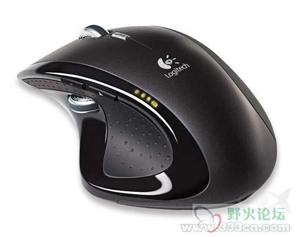

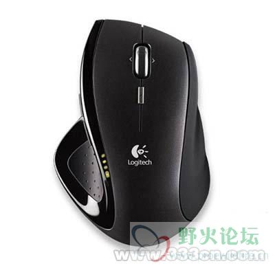

发表于 2010-12-24 11:43 | 显示全部楼层 |阅读模式
没有思路,请大侠指点。急!QQ:544564448

先要抄数啊!然后拉线铺面。

这种外形设计现在主流的是用逆向工程来做了(有些人也叫抄数),在论坛看到一个帖子,是有个坛友发了个兔子的点云文件,其实那是三坐标测量仪扫描得到的点,并不是画出来的,因为是扫描所得,所以看起来非常逼真,以致后面有一大堆人开始回帖说高手、厉害,其实了解了就明白了。
下面回到主题,楼主的这个鼠标就可以使用逆向来做,一般都是先做的油泥模型,然后利用三坐标测量仪进行扫描,拿到点云数据以后再进行点云处理(mageware、geomagic等,当然CATIA、UG和proe等也有点云处理功能,但是都不专业),然后再利用三维软件进行曲面重构(这方面CATIA的强项了),得到了图纸就可以生产了。说白了也就是由实体到图纸再到实体的一个过程,是先有实体才有图纸,所以称之为逆向工程。比如国内的山寨机都是买了别人的产品以后用逆向的方法设计生产的。

各位大侠,谢谢你们了。但这个只有图片,没有其它可用资料。有哪位高手帮忙一下,重谢。QQ544564448
