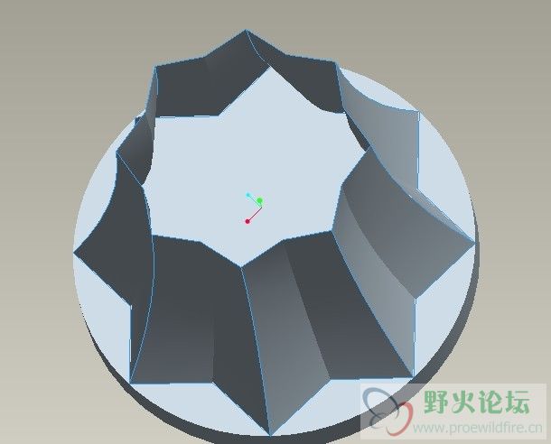

RT:我试过用“实体化”“偏移”都不能实现我想要的效果!我这是想吧这正八边形里面空的东西都填充成实体!请大家帮帮忙!谢谢!
 楼主| 发表于 2010-12-24 09:48 | 显示全部楼层
急求!请有空的大虾可以帮助一下吗?衷心感谢!

单单一个曲面是不能实体化的,实体是一个封闭的曲面形成的,你得在你图上的曲面将上下两个缺口封闭了,再合并,然后才能实体化的

楼上说的有道理 就是你要将两端缺口封闭了,再将曲面合并,就可以实体化了

非常感谢关注!已经解决了!谢谢2位的帮助
