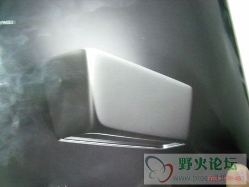

[求助] 请各位大侠出出主意,帮我看看图片中的圆角是怎么做出来的
发表于 2010-12-23 18:40 | 显示全部楼层 |阅读模式
请各位大侠出出主意,帮我看看图片中的圆角是怎么做出来的,如果有PROE文档实例请帮忙提供一份,万分感谢

发表于 2010-12-23 21:23 | 显示全部楼层
进入倒圆角,按住 ctrl ,选择 3 条边,然后按右键,成为变量

发表于 2010-12-24 10:03 | 显示全部楼层
楼主的方法好象只能针对一般的倒角,但此图纸我看应该造型曲面弄成的,难度有点高

发表于 2010-12-24 12:19 | 显示全部楼层
用creo elements/direct可以完成你需要的效果,
creo elements/pro 5.0 用变量做还是达不到你要的效果

发表于 2010-12-25 12:29 | 显示全部楼层
多添加几个半径就好了 就是在一个半径添加的时候点击选择 然后再在里面右键  添加半径 多设计个就好了 相信你可以做好的
