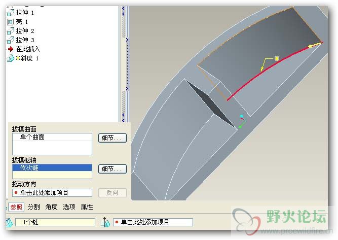

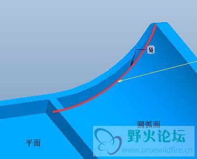

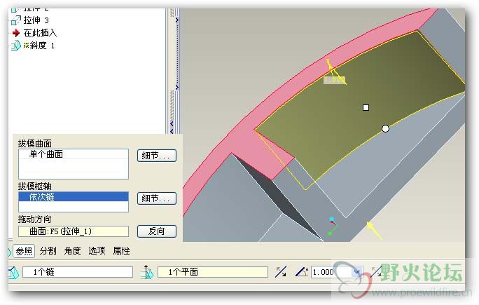

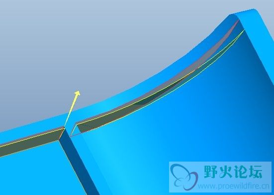

Proe野火版5.0

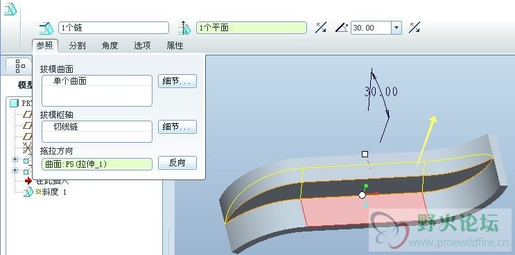

如下图中的零件形状,怎样以圆弧面的那条红色线为起点向上拔模呢?那些参考什么的好像只能用平面,不能用曲面的。
如下图,如果用弧面旁边的平面为参考,那斜度就会向上放大,到圆弧顶端就放到很大了。如何让它在圆弧那段拔出来的角度是均匀的呢?

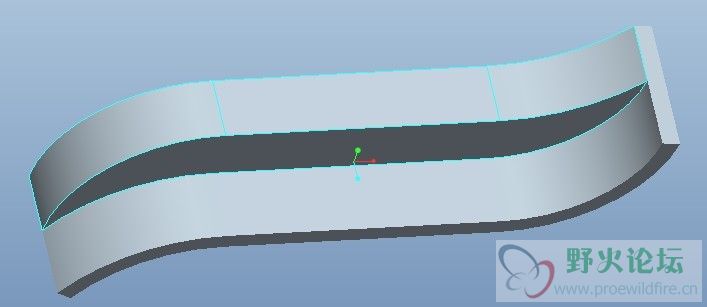

为了增加大家的理解,我用扫描切除出来的个类似的效果给大家看,如下图:

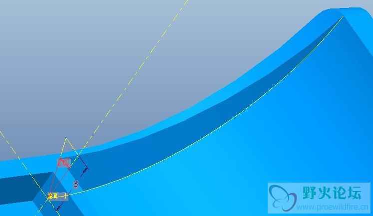

发表于 2010-12-23 15:06 | 显示全部楼层
见图
发表于 2010-12-23 15:07 | 显示全部楼层
图2

 楼主| 发表于 2010-12-23 15:33 | 显示全部楼层
楼上的没看明白我的意思,不是以平面为枢轴拔圆柱面,这个我懂的,不过还是谢谢你。
我已经增加了一个图片作说明,你再看帖子就能明白我的意思

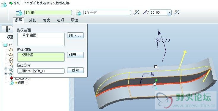

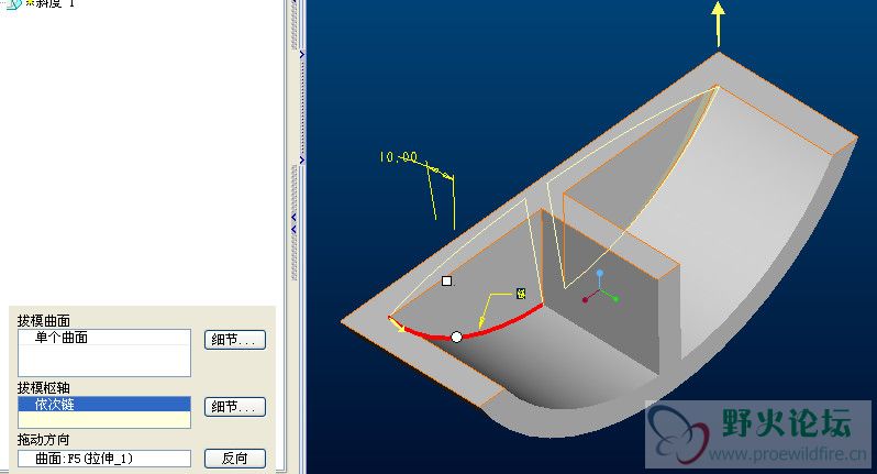

发表于 2010-12-24 15:08 | 显示全部楼层
其实很简单,我用3.0做的
[ 本帖最后由 xjm012345 于 2010-12-24 15:12 编辑 ]

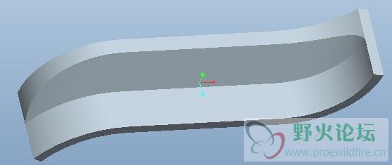

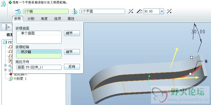

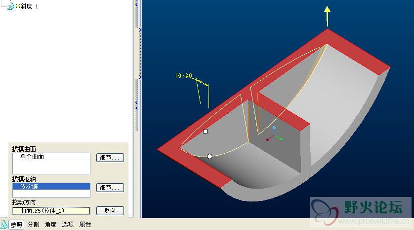

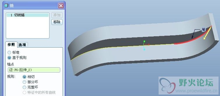

 楼主| 发表于 2010-12-24 16:40 | 显示全部楼层
谢谢楼上的指点,我已经明白了。根据你的指点我还做出了如下图我零件图上需要的拔模角度。
原先选择圆弧线后没出现拔模角
修改要“细节”里面的选项,选择“相切”后有了斜角
