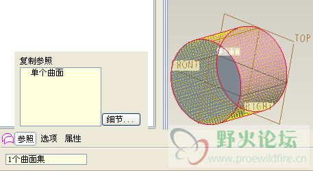

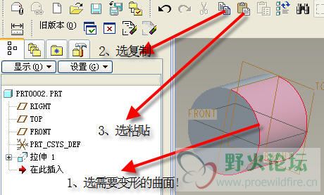

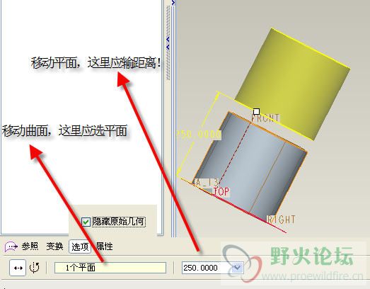

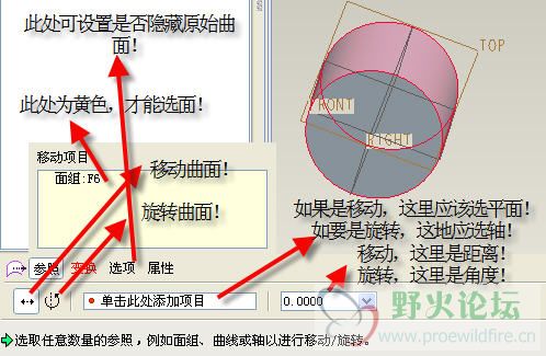

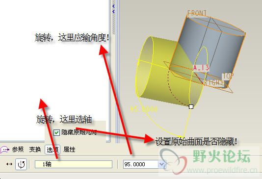

复制曲面1.jpg 楼主要的是不是下面的!
如果要复制曲面,就用粘贴
如果要移动曲面或旋转曲面,就用选择性粘贴!就会弹出如图所未的工具!
[ 本帖最后由 spsf-1688 于 2008-5-21 19:35 编辑 ]

能实现单纯的平移吗?不是复制了再平移
2000
187
修练中
2544
优秀斑竹勋章热心助人勋章宣传大使勋章斑竹勋章希望之星勋章
发表于 2008-5-28 08:15 | 显示全部楼层
可以,那就用特征操作里的移动---平移,这时模型树显示了一个组特征
在粘贴里设置了原曲面隐藏,和单纯的平移也没有多大的区别,得到的效果都是相同的
这种模型树显示的是变形曲面特征
