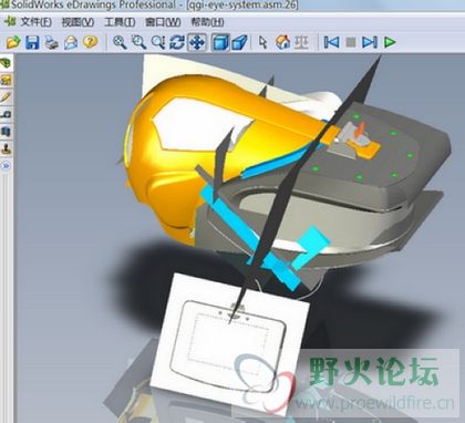

这是用eDrawings软件打开的图,太多曲面啦!
在eDrawings软件直接打开Pro/e文件,曲面没法隐藏。

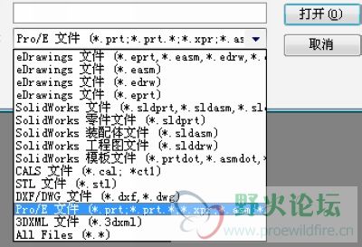

eDrawings 可以打开的格式如下:
427
583
