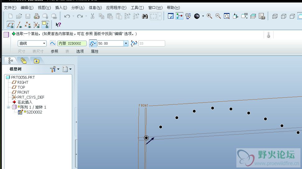

发表于 2010-12-23 11:01 | 显示全部楼层
给你传张图片说明吧,陈列的时候选类型为曲线,如果已经有线了可以点选一下,如果没有可以选择参照,定义草绘绘制一条曲线,然后定义陈列间距就行了。
