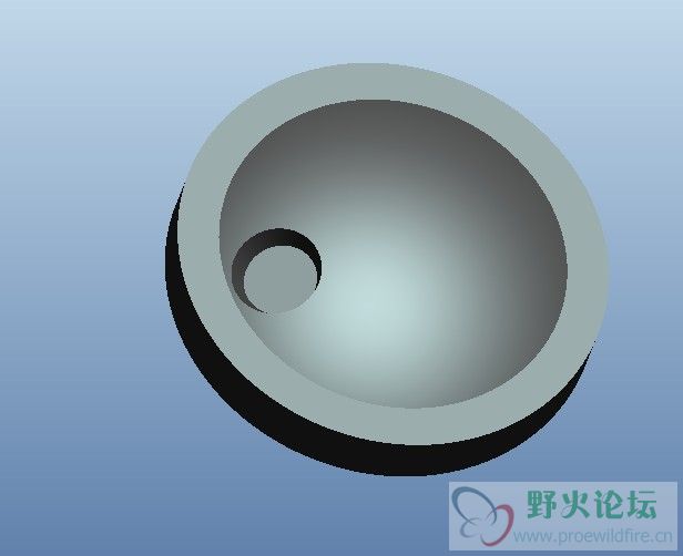

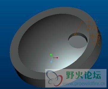

请大侠解释 谢谢
看上去只是孔壁一侧的拔模,拔模角度是3度,就是弄不出来,prt文件已上传
提示上传附件不能超过97KB,所以分割了3个
[ 本帖最后由 银色闪光 于 2010-12-23 21:52 编辑 ]
如图,要给这个孔拔模
如图,要给这个孔拔模
看上去只要一侧拔模
看上去只要一侧拔模

 楼主| 发表于 2010-12-23 21:48 | 显示全部楼层
PRT已上传,就是要把孔拔模成第二个图的样子,看上去像半个孔拔模

发表于 2010-12-23 22:37 | 显示全部楼层
想拔半圈??

 楼主| 发表于 2010-12-24 18:18 | 显示全部楼层
原帖由 zhangweilst2 于 2010-12-24 08:56 发表
没太明白楼主的意思,是这样吗,是的话给你传prt。
不是这样,只要拔一侧,或则说看上去只要拔一侧,就像第2个图那样

 楼主| 发表于 2010-12-24 18:19 | 显示全部楼层
原帖由 舞龙将 于 2010-12-23 22:37 发表
想拔半圈??
对的,就是要拔半圈

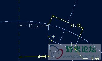

发表于 2010-12-25 22:14 | 显示全部楼层
回复 7# 银色闪光 的帖子
只拔半圈不好做成,试试旋转切除吧
