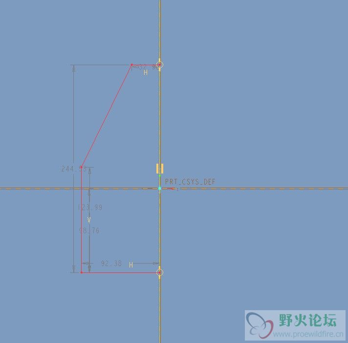

[求助] PROE草绘模式下镜像问题

发表于 2010-12-23 12:44 | 显示全部楼层
是不是没中心线啊?

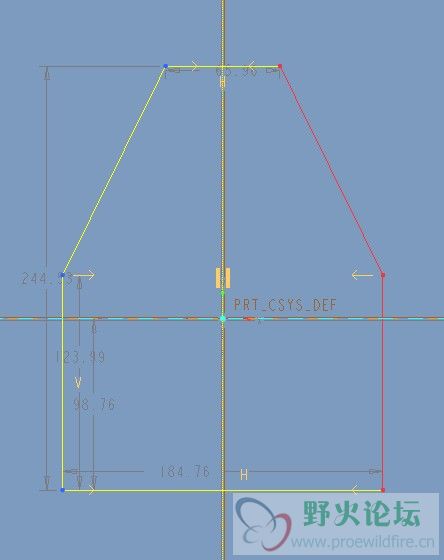

发表于 2010-12-23 16:32 | 显示全部楼层
可能原因是你没有做一条中心线。方法如下:
点击如图红色框内的中心线命令绘制一条中心线,后面将会以这条中心线做为中心进行镜像。
一次选取想要镜像的线,多选的话按住ctrl一次单击线条。选中的线条变红,如图
这时单击镜像图标 镜像图标.jpg ,然后单击刚才做的中心线,如上图中黄线。生成如图所示结果图
应该能看明白吧,不明白再短消息我。

 楼主| 发表于 2010-12-24 11:10 | 显示全部楼层
画了中心线了,还是不行
