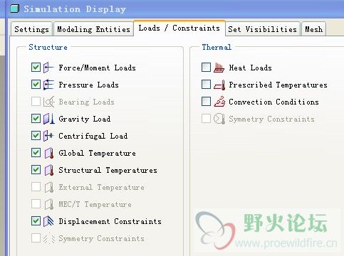

我装了mechanica,但进行结构分析时proe老是说此功能要安装mechanica,什么问题呢?请教各位,加载荷时的轴承载荷不显示,启动structure时,说windows无法找到mstruct.bat文件

     “proe老是说此功能要安装mechanica”————这是因为,在Pro/E软件的安装中,“mechanica”是要点选安装的,它不是默认安装的功能块!并且要用专用的两个解密补丁进行解密!

什么啊,上楼乱说,他都说安装了mechanica。误导别人。。。那是因为安装好后,对这个mechanica要进行破解,破解后才能用,不是有3个破解文件啊,破解proe的只有里面的一到2个,其他的就是破解这个mechanica的。

需要在 proe1.psf 里指定下 mechanic 安装的路径的,你可以参考下2楼给出的安装教程
