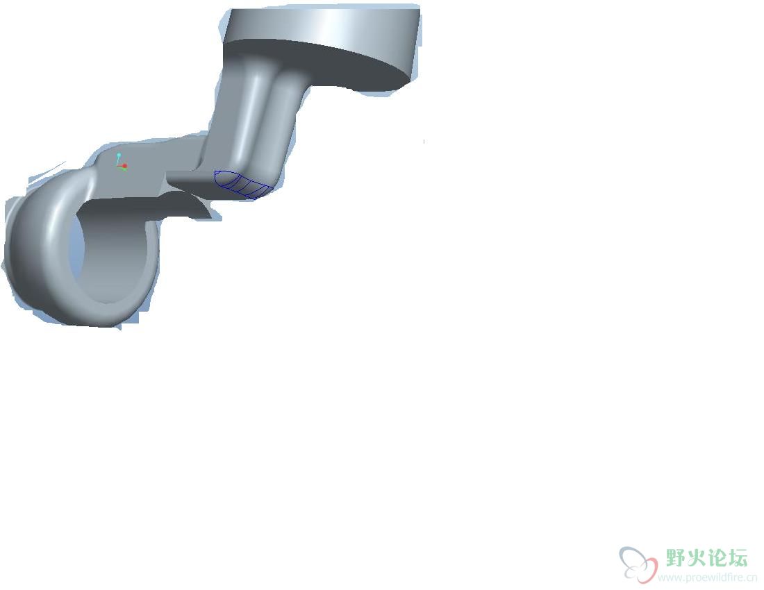

自己练习作的压铸产品浇道和渣包,高手们指点下不到地方,数模+我QQ147588144

发表于 2010-12-22 13:49 | 显示全部楼层
有这样的浇口吗。。。。。好多年了我还真没见过
 楼主| 发表于 2010-12-22 16:14 | 显示全部楼层
根据浇口厚度,宽度有这么长啊,要不面积达不到理论值

发表于 2010-12-23 17:48 | 显示全部楼层
这个浇口行吗,值得怀疑??

发表于 2010-12-24 09:38 | 显示全部楼层
料口要怎么弄下来
 楼主| 发表于 2010-12-25 10:45 | 显示全部楼层
产品壁厚2MM浇口我取1.5mm厚,内浇口长度是425MM,按A内=产品重量+渣包/液体密度*压射速度(4500)*充满时间(0.02秒)=6.5cm平方=650mm平方,出来就这样了,要缩短的话,浇口厚度太厚了,怕掉肉啊
 楼主| 发表于 2010-12-25 10:46 | 显示全部楼层
这设计是按理论作的,没通过实践,不一定行
 楼主| 发表于 2010-12-25 11:28 | 显示全部楼层
本来压铸设计就没有统一的理论,实践中不合理论的浇道打出合格产品,我这里就有个
