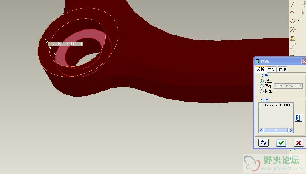

我用PROE画了个图,测量两个平行面的距离开始时正确的,后来倒角后测量两平行面距离数据就变了,请教各位大师怎么解决?怎样才能正确地测量?
 楼主| 发表于 2010-12-21 21:47 | 显示全部楼层
就是这个

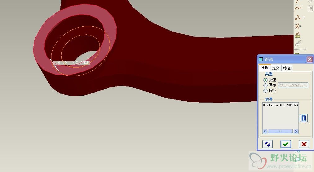

 楼主| 发表于 2010-12-21 21:59 | 显示全部楼层
那个孔深度确定了,而且我是用钻孔确定的,然后倒角,尺寸就变了

 楼主| 发表于 2010-12-22 10:08 | 显示全部楼层
问题解决了。我请教了同事,他们说是倒角后测量面变了,测量前要先建立基准面。要不测量很容易出错
