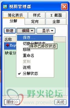

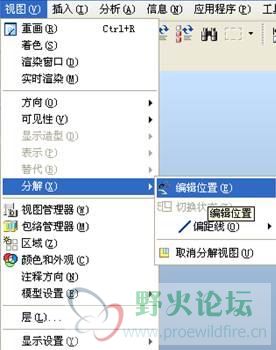

大家好,我有问题提问,我在做完装配的爆炸图后,保存文件。等下次打开PROE软件后,在分解视图,原来定义的位置距离都变了;换句话说就是爆炸图已经不是自己原来定义的了,请问是什么原因,怎么解决呢,谢谢了。
1288
47504
发表于 2010-12-21 19:42 | 显示全部楼层
视图管理器新建个分解视图做,做完了保存
247
317
发表于 2010-12-21 20:15 | 显示全部楼层
必须要在"视图管理器"创建分解视图才可以保存的
你直接在视图下做的不可以保存

谢谢之前的帮助,我想知道,保存的过程是不是这样,还有就是相对位置的值不可以输入具体数值吗?

发表于 2010-12-23 21:29 | 显示全部楼层
保存方法就那样,位置不能输入值,也没意义

发表于 2010-12-24 16:56 | 显示全部楼层
我一般是通过视图管理器里面的explode做的,基本顺序是一样的
