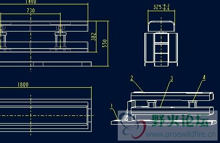

以前出图都经常性的给三视图后面加个立体图 已达到更直观的效果
但这次给我们老板看见了   他说这是不规范的做法 不行业的做法  要求我三视图不可加立体图 并且说加了之后人家一看你就知道你不是专业的
我不是很清楚 老板说的话是不是对的 有点质疑  所以我问下

你们老板扯淡的,  以前不加三视图是画起来麻烦, 现在有3D软件,画起来简单,而且下面的人看图也更容易!别听你们老板的,误人子弟

你们老板OUT    看看外面的图,国外的图不都是有加3D立体图

我是退休工程师,几十年手工画图后,就autoCAD画,2000年后接触PROE,之后就用PROE画二维图,我认为:
1,二维图要规范,即:三视图能清楚表达所要的物体,而不需借助其它。
2,三维图置于二维图的一角,不影响二维图的表达,也是可以的,切不可用三维图来辅助表达,那才是不规范的了。

与时俱进吧,不要强求规范,图纸的目的在于描述清楚产品零件等的形状尺寸技术要求之类,现在好多企业在推行3d标注了.怎么说?

这要看个别老板看法,我的老板还特意叫我加上去,加三维可以令非专业人士易看懂,有的还加三维三视图都有,,工作需要

只要大家能一下子看懂,图当然越简单越直观的好!

3D视图主要来表示直观效果,表示球标,分解图,颜色区分,组装直观图,等等作用.
机械制图本身以2D为基础3D为辅助,我们作图也是这样,不是吗?
