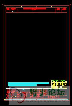

简单的说,就是现在AUTO CAD里面有一个图框格式(DWG档),如下图
现在我将这个DWG格式的图框文件导到PROE中后,再保存FRM格式,画完2D后调入这个FRM格式图框时发现不能编辑,就是改不了任何东西比如姓名,日期等
