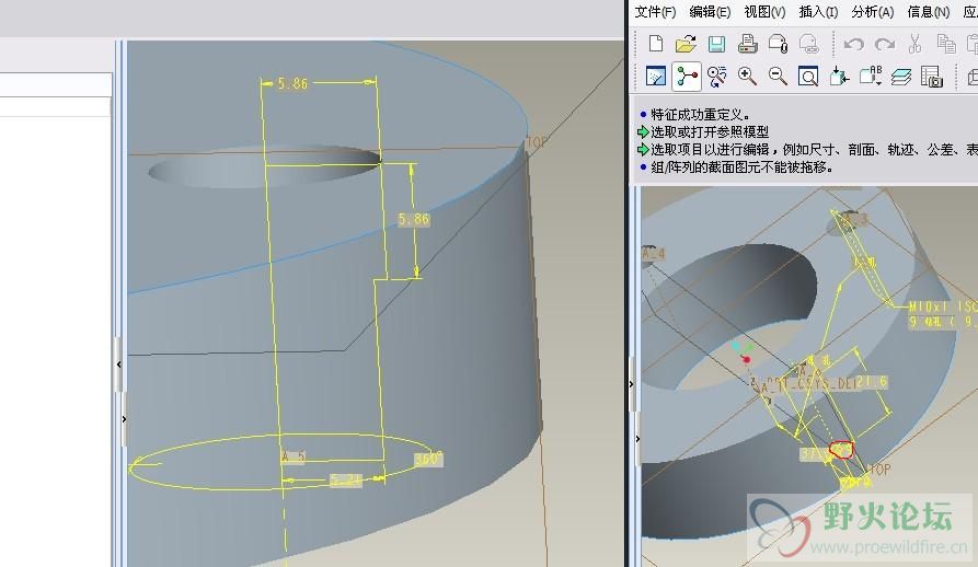

我贴个图
我哪个孔 是复制几何搞过来的
我想把我红色圈的这个尺寸写到我复制几何的关系式中
也许我这个想法有问题
其实我只是想 其他的尺寸参考这个尺寸来变动 因为是复制的 所以这个尺寸在刚刚这个零件里面驱动不了

你的父子关系没搞对啊,复制几何的是爸爸,新零件的是儿子,所以
你只能用复制几何里的尺寸驱动新零件的尺寸,而不能用新零件的尺寸驱动复制零件的尺寸,
如果你想用新零件的尺寸来驱动复制几何,直接在组件里面使用关系驱动!
