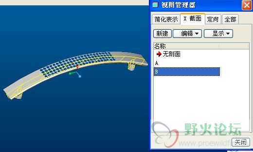

各位大侠,我的野火4.0里怎么没有设置剖面的命令:model section 命令?希望有知道的朋友帮帮忙,多谢了。

4.0,跟3.0一样,在视图管理器里做剖面

谢谢楼上,我明白了!多谢!

原来在视图管理器里面做啊 !难怪我在工程图中做时相当的麻烦呢  !
