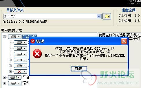

我的m120安装到这一步出现这样的提示,怎么回事?怎么解决呢?谢谢。

把它默认的路径最前面的c改成E就行了

上面提示了,你的那个目录是应该已经存在的,而且应该是一个空文件夹。
但样的话应该不会有问题了。
不行的话到其他的盘创建一个这样的空文件夹。

已经是E盘了呀?

默认路径我已经改了,单好像它没变过来,右上角还在提示c盘可用空间和空间需求,试了n遍,还是这样子呀。

那你把它改成E:\PTC\proeWildfire 3.0应该可以~~~

默认的是c:\PTC\proeWildfire 3.0你把它改成E:\PTC\proeWildfire 3.0或者d:\PTC\proeWildfire 3.0就行了~~一般都放D盘你怎么装到E盘去啊~

E:\Program Files\proeWildfire 3.0
这个也可以试试

都是装在d盘啊?好,我试试再。谢谢你们了。
如果不行,再来打扰大家。

我装的时候也碰到过,但都是改一改就行了,可能你以前安装过PRO/E了吧,才会出现这样的问题。
