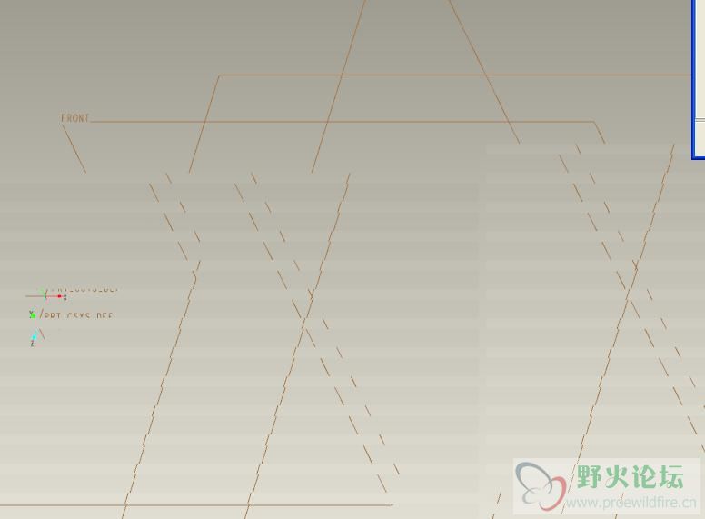

按下草绘按纽后,出现的视图混乱
软件是按照论坛方法安装的,不知道问题出在哪里,以前也装过没有出现这个问题,很困惑!

升级一下显卡驱动试试····
还有,你可以到论坛搜一下,类似情况的朋友有很多····

显卡驱动更新后,问题解决,非常感谢popwolf !
