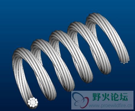

[分享] 9芯电缆
151
233
发表于 2008-5-20 19:35 | 显示全部楼层 |阅读模式
[ 本帖最后由 旧缘随风 于 2008-5-20 22:45 编辑 ]

发表于 2008-5-20 19:37 | 显示全部楼层
把PRT也发上来把,给你加分···

发表于 2008-5-20 21:03 | 显示全部楼层
螺旋扫描+可变截面扫描,还有一个trajpar函数~~~

发表于 2008-5-21 09:14 | 显示全部楼层
厉害,这个应该算是比较难的了

发表于 2008-5-21 09:15 | 显示全部楼层
这个比较简单

发表于 2008-5-22 13:01 | 显示全部楼层
不错,就是电缆中间是比较粗的吗?我不大清楚

发表于 2008-5-26 11:36 | 显示全部楼层
螺旋扫描-伸出项
