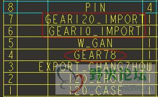

我生成表以后,球标根据表自动生成,但是一个问题非常痛苦啊,我修改不了他的名字了!怎么办呢?

到零件里去修改啊

 楼主| 发表于 2008-5-20 18:38 | 显示全部楼层
原帖由 wf_lxt 于 2008-5-20 18:26 发表
到零件里去修改啊
可我要的中文注释啊,零件那修改不是只支持英文吗?

 楼主| 发表于 2008-5-20 20:47 | 显示全部楼层
原帖由 野火 于 2008-5-20 19:05 发表
双击就可以修改吧,你试下
不可以啊,因为是重复域,双击只能修改文字样式的。那些名称是自动生成的。

发表于 2008-5-20 20:59 | 显示全部楼层
明细栏中的模型名称用中文的话请用参数调入。如图
[ 本帖最后由 野火 于 2008-5-20 21:07 编辑 ]

 楼主| 发表于 2008-5-21 00:07 | 显示全部楼层
原帖由 野火 于 2008-5-20 20:59 发表
没有用过啊,在哪里呢?找不到啊
