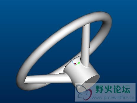

[已解决] 我的方向盘画完了,不知道谁告诉我应该怎么把衔接处弄的圆滑点?

 楼主| 发表于 2008-5-20 15:17 | 显示全部楼层
回8楼的,我的手柄是椭圆.中间连接的杆,一头是圆一头是椭圆,规则:圆的连椭圆.椭圆的连圆.你的连杆和手柄是圆.可能你弄的比较光滑,呵呵

发表于 2008-5-20 15:23 | 显示全部楼层
椭圆连圆也可以到圆角的啊

发表于 2008-5-20 15:49 | 显示全部楼层
回复 11# 的帖子
呵呵,你没看怎么知道我那是圆的啊,真是厉害。

 楼主| 发表于 2008-5-20 16:23 | 显示全部楼层
为什么我画的会是这样的?????????有人告诉我吗?

 楼主| 发表于 2008-5-20 16:26 | 显示全部楼层
回11#的,是不是我的圆和椭圆的尺寸有问题啊!或者说椭圆大了点圆小了点,所以多跑出来了点.怎么看你的画的挺平滑的

发表于 2008-5-20 16:31 | 显示全部楼层
不知道这样行不行
是用到圆角做的
你也可以把小头的尺寸再改小一点,这样就更好看了

发表于 2008-5-20 16:35 | 显示全部楼层
这个是把一端圆的直径16改成11后的
还有你扫面混合时草绘1总是放在终点,而最后一个草绘放在起点。。。
这样不好,记得方向要一致

 楼主| 发表于 2008-5-20 16:39 | 显示全部楼层
谢谢独舞的丘比特,替我找到了错误,非常感谢.怎么给你+钱?真的要加5分.我钱不多意思一下,告诉我,我给你. 非常感谢.

发表于 2008-5-20 17:14 | 显示全部楼层
原帖由 野火小董 于 2008-5-20 16:39 发表
呵呵钱就不必了,这里钱好像没什么用
