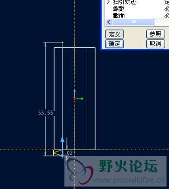

各位好,螺纹收尾不会做了。图纸上有两端都有倒角就1.5*1.5处理,那么螺纹应该怎么做呢,
我自己做的没有倒角,谢谢大家,帮帮忙!

那你就先倒角在画螺纹好了

这个好办。把轨迹画长一点,伸出来。还后用螺旋扫描(切口)的方式做出来。
注 此方法只适合切,不适合长。还是就是楼上说的,先倒角。

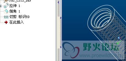

发表于 2008-5-20 13:47 | 显示全部楼层
就是!
楼上我意见我赞同。
我修改了完成了你看是不是这样?
另一个是螺纹收尾供参考。

如果你实在想先做螺纹再倒角的话那就用旋转切除来倒角吧

知道了 ,谢谢!解决了又一个问题
