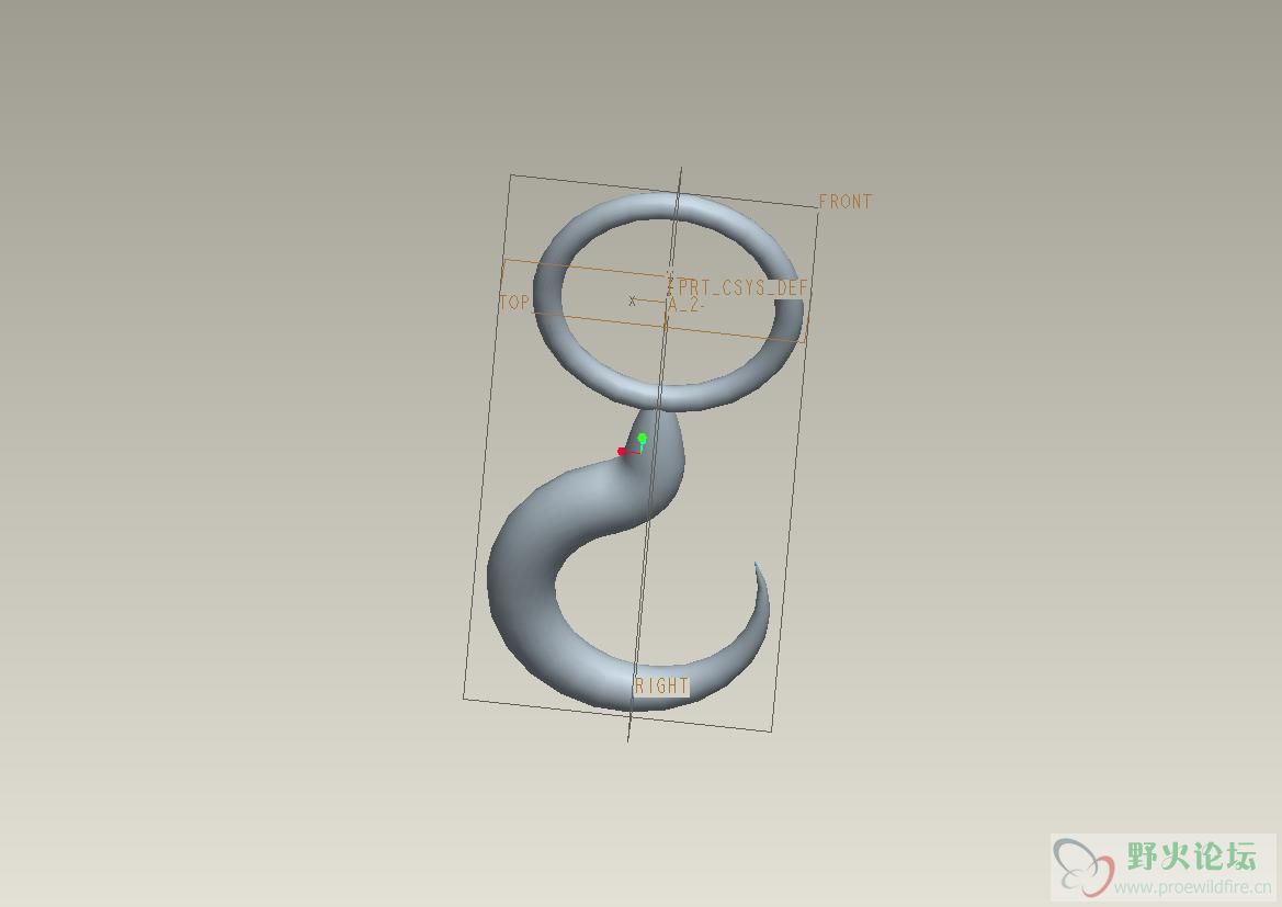

请问.pro/e3.0M120中没有找到"端点类型|光滑"我没办法把这端点弄圆滑.

钩子是怎么画的

回2#,我用扫描混合画的钩子.
回3#,你说切去一点再到圆角,这个我会.只是切去多少?倒多圆的角要尺寸就照你这方法,可我这没尺寸,我不想乱倒.我要的是别的办法?教程上说"端点|光滑".我在3.0中找不到,所以帖出来问下.呵呵

不明白你所说的光滑是怎么一个光滑法,是不是觉得这钩子太尖了,想要把前面弄圆一点吗?
如果是那样的,那这个后个截面你就不把混合到一点,而把它混合到一个圆,再去倒掉边边的R角,不就可以了吗

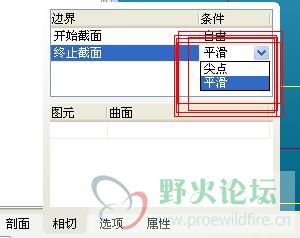

我知道你是什么意思了,3.0里也有这个功能的
我去找找
找到了,在这里

6#是高手,就是要找你那,其他的人都不明白我的意图.呵呵,你是怎么弄的,具体的说下啊

还不够具体啊。。。。
点相切就会出现那终止截面的对话框
默认是尖点,改成平滑就好了啊

6#的独舞的丘比特
在吗?你那是怎么找到的,教我啊,说具体点.看了就回啊!我还是找到

哦看见了,====谢谢6#
