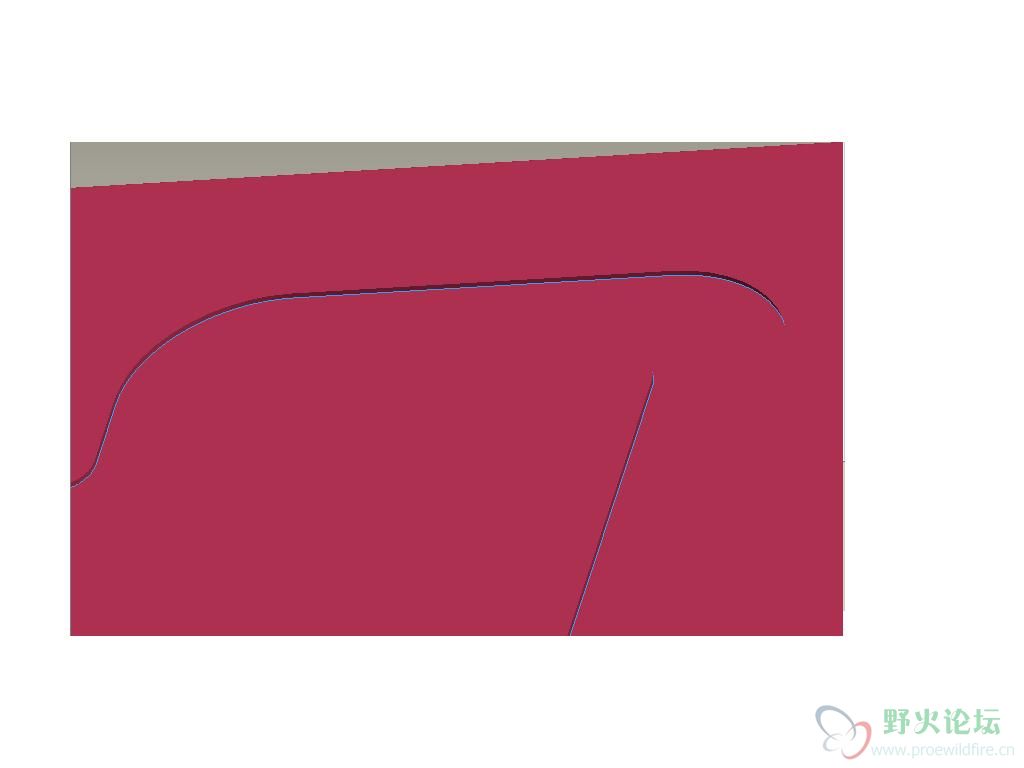

我不知道别人是否有这样的问题:钣金件成形后,在绘制凸模截面时所事先绘制的曲线同时会遗留在钣金件上而无法去除。

回复 4# 的帖子
拉伸凸模截面时使用已有曲线,然后钣金件成型,成形后凸模上的曲线会“遗留”在被成形钣金件上,无法去除(如上我的附图)

回复 6# 的帖子
用了N多办法(包括隐藏)都不行,特此请教高人
