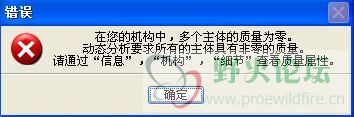

在机构里当我要进行动态分析时出现如下对话框
应该如何解决的
在prt里是有质量的

发表于 2008-5-20 20:36 | 显示全部楼层
在满足伺服电动机轮廓和接头连接、凸轮从动机构、槽从动机构或齿轮副连接的要求的情况下,模拟机构的运动。运动分析不考虑受力,它模拟除质量和力之外的运动的所有方面。因此,运动分析不能使用执行电动机,也不必为机构指定质量属性。运动分析忽略模型中的所有动态图元,如弹簧、阻尼器、重力、力/力矩以及执行电动机等,所有动态图元都不影响运动分析结果。

 楼主| 发表于 2008-5-29 08:53 | 显示全部楼层
谢谢楼上的回答,可是貌似这个回答解决不了我的问题啊
你说不需要质量属性,可是那提示框的原因就是质量为0啊

发表于 2008-5-30 22:46 | 显示全部楼层
我用伺服电动机没问题,但用执行电动机就出现质量为0的问题,不知道是怎么回事

发表于 2010-3-12 08:50 | 显示全部楼层
执行电机是要用于动力学分析的,当然要有质量了,要不怎么模拟真实的动力模拟。
