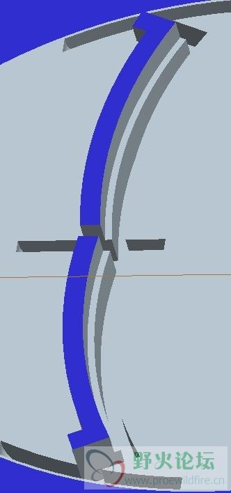

各位老大,最近在做一副模具。发现有一小结构有圆弧接直线形成内凹的角。不知如何加工,或者如何处理。如图,厚度只有1毫米。

模具加工的无非就是电火花,CNC,线切割了,不大清楚楼主说的内凹陷的角是哪里
但一般利用銅公电火花加工,可以做出来

做个铜公就行了

回复 楼主 幽兰戴尔 的帖子
看啦你的图,同意上面所说的。
你说的凹位比较小,又有角位,CNC和线切割做不到,一般都是做铜来打火花

铜公加工,或者石墨电极加工,不知道你的凹角在哪里

不行也要做镶件

拆电极放电
