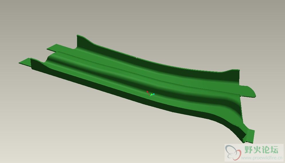

急,谢谢。大概形状能出来就行。
一共有两个文件,六个压缩包,比较多,劳烦大家了。谢谢。

这要展开干嘛?展开你也做不了,照这图开个模具,冲出来。

这全是模具冲压出来的,做个简易模,液压机也可以。

报价用的,大概形状出来就可以了。
不太懂钣金,这个展开复杂吗:)

两个都不能转换成钣金件,第一个是曲面而且有破面,实体化后也不能转换!
