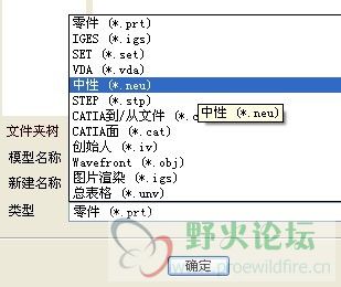

如题,请尽可能的详细。另外,请说一下.neu文件的特点。是不是 .neu 文件的无法得到实体的具体尺寸?

.NEU文件又叫中性文件,是一种类似STEP,IGES格式的文件,方便不同版本打开文件
只要在保存副本,类型里选择中性.NEU文件就可以保存了
至于不能得到实体尺寸,这个应该是不会的,只要你原来的模型是实体,转换过去后就是实体,也能测量的,只是没有步骤罢了
