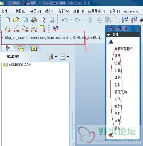

proe5.0如何挂上国内最全标准件库?
按一般的说明挂上去后,所谓的瀑布菜单到是有了,可是一点下去就是不跳出 插入页面。
是否这年头网上说5.0能挂都是假的?
附件中截了个图片

发表于 2010-12-23 16:20 | 显示全部楼层
网上下载的要装proe4.0的PVX.而且有几项在5.0里无法使用,会出错程序会挂掉

发表于 2011-9-28 10:52 | 显示全部楼层
假设将MONLibs解压后 拷贝在D盘根目录下,如果不是则在下面步骤中对路径做相应改动。
1.编辑CONFIG.PRO,添加下面5行:
pro_material_dir D:\MONLibs\Materials
pro_library_dir D:\MONLibs\
pro_catalog_dir D:\MONLibs\
PROTKDAT        D:\MONLibs\protk.dat
save_objects changed
2.编辑目录内的protk.dat,对
        EXEC_FILE  D:\MONLibs\MON.dll
        TEXT_DIR   D:\MONLibs\text
两行的路径做相应的改动。
3.添加系统环境变量
MONLIBS_DIR=D:\MONLibs
4.安装PROE自带的ProductViewExpress,如果已经安装了则跳过该步骤。
安装方法是运行PROE安装目录下的\i486_nt\pvx\pvx.exe的进行安装。
5.将目录内文件msvcr71d.dll mfc71d.dll复制到系统system32目录下。
之后当PROE进入到装配模式下便启动装配菜单,可以选择需要的零件。
添加自己定义的零件的方法是把自己零件的PRT或者ASM拷贝到需要加到的分类目录下,
然后在该目录内的mnu文件内仿照已有的规则添加自己零件的描述。
注意不能增加分类,也就是说目前已有的分类为电气、法兰、齿轮等大类不能增加,
还有紧固件下的子类不能增加,即GBLib目录下和GBLib\joint_fasten目录下的mnu不
能增加。只能在已有的小类中添加零件。
去除不需要的库只要在MONLibs\text\menus\assemly.aux中删除相应的行(每类是三行)
和GBLib目录中相应的零件库即可

发表于 2012-3-28 13:32 | 显示全部楼层
我也是出现瀑布  但不能就出来  menu文件不存在或者文件明不正确
