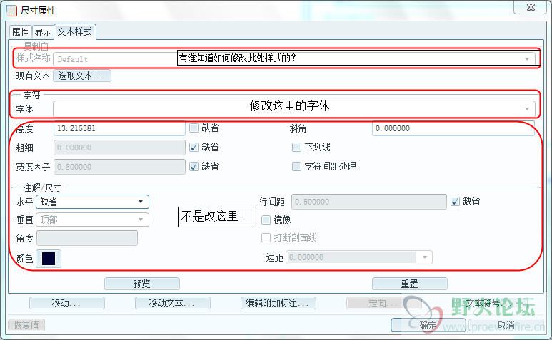

需要修改ProE5.0零件里注释里的字体!注意:是ProE5.0,而且是在零件模块里的,不是工程图里的!寻

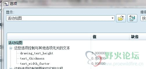

你说的是改默认的大小吧   文件——绘图选项里里面改  不知道能不能弄成 我还在研究  刚装不久   下面的英文就是:高度  宽度等
[ 本帖最后由 mo10mo 于 2010-12-20 21:23 编辑 ]

对正常使用来说,本身无解,因为程序锁定了更改样式,这个地方不支持更改。

暴力的做法是把FONT 字体删除 用你要的字体代替但要格式和名字一样.
core proe好像是默认font 字体的.记得备份哦.另外字体的高度是根据实物的比例来变化的.
