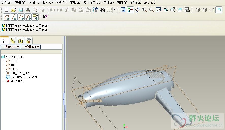

问题太简单了点,但没办法啊,小弟太菜了,而且是刚开始自学,没人教,痛苦啊 ,我照着书上做就是不对头,怎么都进不了 重新造型 模块,老是提示 小平面体包含非多形式的元素,晕死了,我都研究三天了还是搞不定,请高手指点下哈,感激不尽

发表于 2010-12-20 15:37 | 显示全部楼层
你还有一步生成集管没有做……
新建part→插入小平面→包络→小平面→生成集管  确定。
插入重新造型 选取刚才的小平面就可以了……
 楼主| 发表于 2010-12-20 15:58 | 显示全部楼层
太感谢了,成功进入 重新造型 模块了,谢谢
