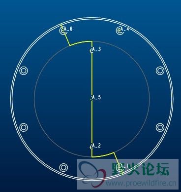

有哪位高手做过类似这样的旋转剖
如图示(画个简单的示意图),无法“全部(对齐)”,也就是全部展开
如果都在一个旋转轴上很容易的
请不吝赐教~~

 楼主| 发表于 2010-12-20 22:04 | 显示全部楼层
回复 4# 岳危 的帖子
搜到的所有旋转剖都看了,却没有我这种情况的~~

发表于 2010-12-21 07:41 | 显示全部楼层
用阶梯剖不就行了
 楼主| 发表于 2010-12-21 10:40 | 显示全部楼层
回复 6# rainweb 的帖子
现实中是有很多这种旋转剖的~~

发表于 2010-12-22 11:04 | 显示全部楼层
跟阶梯剖是用一样方法,只不过草绘时,阶梯剖是画成阶梯的,旋转剖是带角度的。楼主的图为什么会那样。

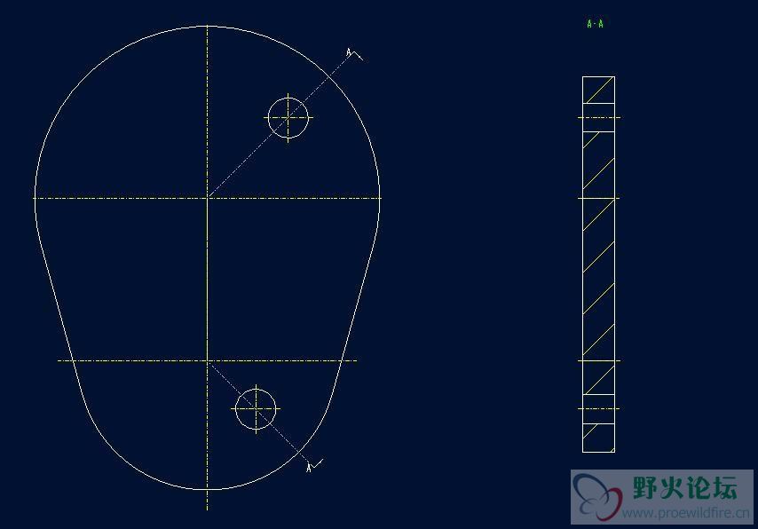

旋转剖方法
实现你所说的旋转剖不难,见附件图片但这样的形状在机械制图中不容许旋转剖的。

发表于 2010-12-22 22:24 | 显示全部楼层
LS的不说牵强吧,根本就是错误的
其实真如LZ的图示用完全展开剖面就可以表达的清清楚楚了

楼主可以参考...
楼上的楼上的视图好像不准确..
