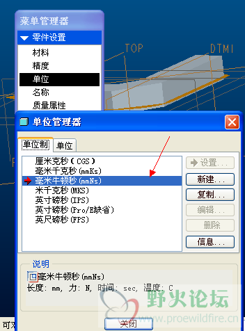

为什么零件进行装配时,尺寸变小了,这是软件问题还是其他什么问题??

不会吧?除了装配与零件用的单位是不一样的,这样有时会出现25.4:1的差距,会让人误会好象有了些问题

 楼主| 发表于 2010-12-20 13:35 | 显示全部楼层
原帖由 ureikaxw 于 2010-12-20 13:20 发表
那怎样将这两者单位弄成一致??

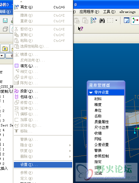

发表于 2010-12-20 13:38 | 显示全部楼层
在编辑--设置--单位,选择公制就可以了
