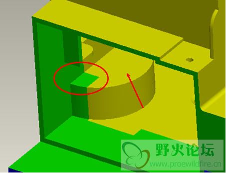

举个例子:
我想在半圆形那个面上染一块绿色的区域(圆圈中的),但是面是一个整体,该怎样才能截取那块绿色区域的面,直接画上去再染色会有干涉,能直接将面分割吗?
谢谢

在着色上,如果是一个拉伸出来的几个零件,它们的截面是只有一个的,不能分别上色,你只能分开的去上色
在着色时可以选择面,像你这个图应该是可以一个面一个面的去上色的
如果你是在组件里,哪是不行的,组件里只能整个元件着色的,你在零件图中着色好了再装配就行了

这个不是组件,不同颜色表示的是塑料件的公母模,交界处就是分模线,能不能将这个面切割然后染色,具体该怎么切割,谢谢

pro/e 里面的面能整体染色或一个面一个面的染色 没听说在一个独立的面能染几个色  你那种情况只能在你想要的区域里草绘填充一个你想要某种颜色的面 但他和原始面共面

我提种方法,反正是示意的作用,用贴图,应该可以达到目的。
