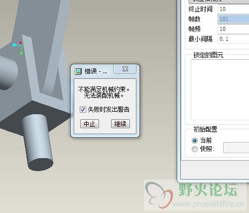

设置了电动机后,最后电机运行后,出来了不满足机械约束,无法装配机械。
这是怎么回事??

这是图片
这是图片!!
这是图片!!
发表于 2010-12-19 21:32 | 显示全部楼层
机构有问题,遇到死点了

 楼主| 发表于 2010-12-20 11:33 | 显示全部楼层
那该怎么解决啊??

有两种情况,一种情况是机构配置错误这就需要重新配置了;另一种是机构出现死点 ,你可以试试拖动一下解开死点。
