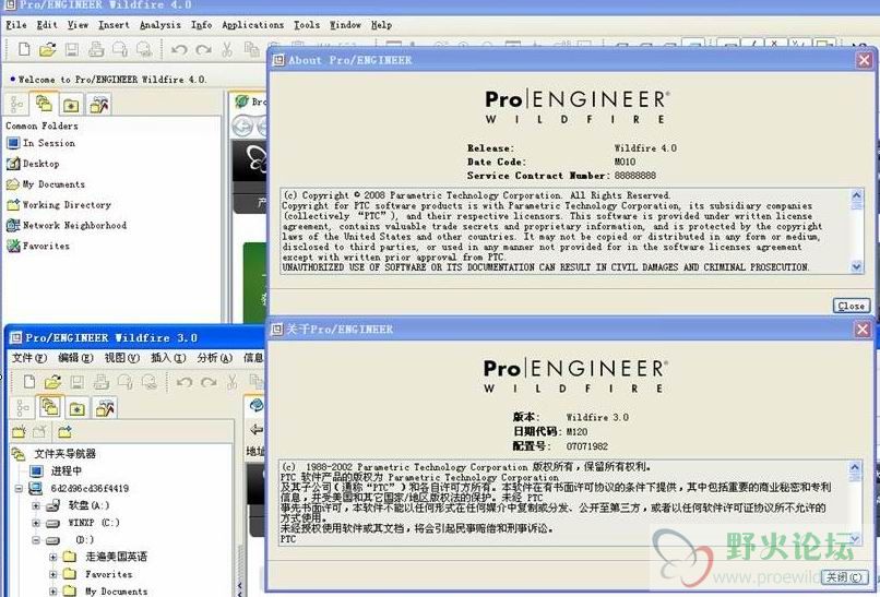

,各位高手,PRO/E 4.0 M010 我按论坛安装方法,可以安装起,但点运行后,启动图面闪了一下,大概持续4秒钟,就没了。后又把颜色调到16位,硬件加速取消,均无效果,之前我安装F000也是这样,谁能帮我分析下,想个办法,不胜感激!!!

你安装的时候 proe 安装程序左下角能显示网卡好吗?你的系统是不是 GHOST 版?
或者试试下面帖子的方法:
PTC官方:启动Pro/E时看到开始屏幕,然后开始屏幕消失,但程序并未运行。 怎么办?
http://www.proewildfire.cn/thread-3633-1-1.html
proe 异常退出的原因和解决方法收集 20071122更新
http://www.proewildfire.cn/thread-402-1-1.html

谢谢你,我仔细看过了相关链接,看到了主要集中在两种办法:一是取消硬件加速,并调显示色为16位,此之前我已经试过,无效; 二是改变显示为windows XP,我本来就是这种模式。也就是这两种办法对我都没作用,但无论如何 ,再次感谢!

你好,我安装proe 时左下角能显示网卡,系统是GHOST的
另,对于这两个帖子我先前已经碰巧看到相关帖,试了下,还是不行,真谢谢你!
补充,之前我有借别人光盘装PROE 3.0了,什么版本不清楚,可以装起,也能打开,但License 过期。但我装4.0 M010时,之前的和PROE相关的都卸载了,按安装教程一步一步装下来的,我真的迷糊了,哎。。。

那就别装 GHOST 系统

,经过不懈努力,终于解决。
自我总结:此问题是系统引起的,但具体什么原因我说不上来, 。。。 重新做系统后,顺利安装3.0 M120和4.0 M010并可使用,不过由于不会在硬盘上直接安装系统,费了不少劲清除多余系统, 。。。
另,GHOST系统一样可以安装3.0或4.0;还有就是在一个系统安装成功后,即使系统重装其他版本的,PROE一样可以使用,不用再安装, ,成功图片如下,

不少Ghost确实能装上PROE,只是就目前论坛会员反馈来看,Ghost系统不稳定···
尽量还是装原版的好···只是给未装过PROE的朋友的一个建议罢了···
