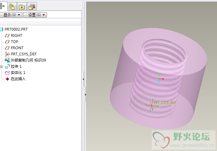

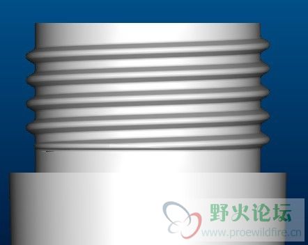

各位前辈……小弟已做一产品的外螺纹,然后要做配合件的内螺纹……急救……没做过啊……

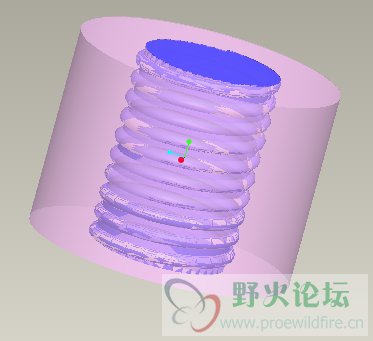

发表于 2010-12-18 20:14 | 显示全部楼层
很简单,你把那个外螺纹实体复制进一个新的模型内,然后用实体化就可以作出相配合的内螺纹了

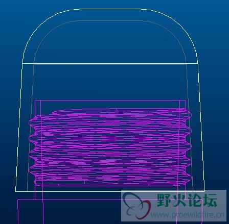

发表于 2010-12-18 20:16 | 显示全部楼层
这是装配效果
