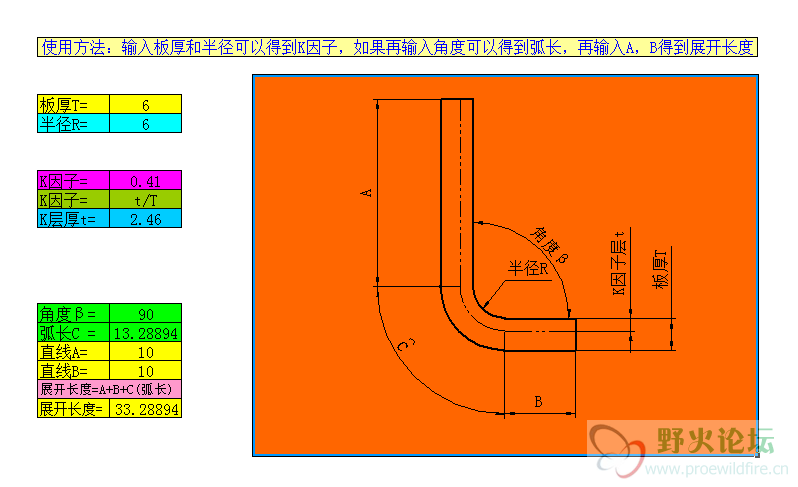

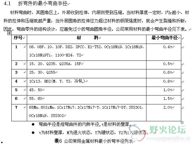

K因子有个计算程序 还蛮准 我给你下,顺便把材料最小折弯内径也发你吧 也是需要才可以设计的 1537109592(1).jpg 最小折弯半径.jpg 仅作参考
K因子计算.zip
4.69 KB, 下载次数: 76
