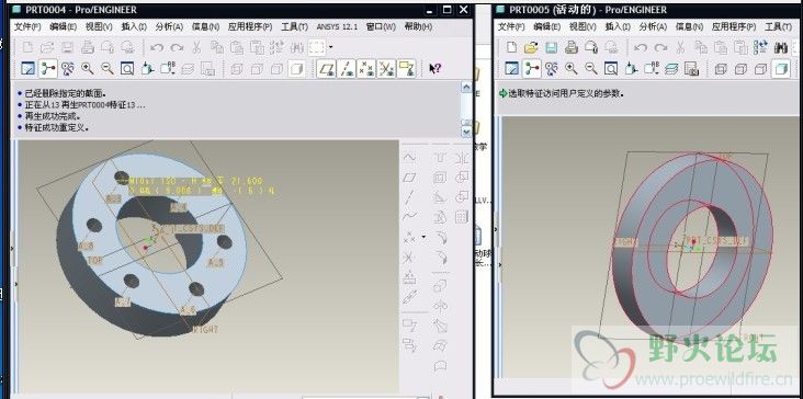

我贴个图
如下图 我是想在后面沉一个孔
然后 螺纹孔 在阵列时候
沉孔也自动
   在螺纹孔 更变的时候也一起
后面的螺钉也一样
怎么做捏

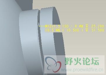

 楼主| 发表于 2010-12-21 10:58 | 显示全部楼层
我把问题在重新写了下
希望 哪个能搞个具体的操作步骤和视频
1,prt 0005 我这个是用复制几何(也就是复制prt0004曲线)做的一个拉伸"目的就是当我想变更prt0004时候PRT 005也可以随之而变"。
2,第一步搞好后 我在PRT 0004打了个螺纹孔 然后进行阵列。
3,问题出来了:我想在prt0005上面想做个对应PRT0004螺纹孔的沉孔 (主要是 PRT0004 个数和大小变的时候PRT0005也要变)
谁知道怎么解决

发表于 2010-12-21 19:40 | 显示全部楼层
005复制004的实体曲面后在实体化。004变更后005再生即可。
98
128
发表于 2010-12-21 20:40 | 显示全部楼层
这个不懂,哈哈,也没试过。不过我理解是这样,你的复制几何时不是也要把004的孔几何一起复制才行啊?
77
 楼主| 发表于 2010-12-22 08:40 | 显示全部楼层
是所有曲面么?
77
 楼主| 发表于 2010-12-22 12:22 | 显示全部楼层
搞出来了 不过孔的大小要 关联起来 很麻烦哈哈
