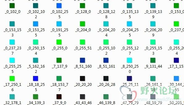

我现在用 野火版5.0想转dwg或者dxf文件,但是转出来全部都是零碎的图片,
如附件图片所示
求教哪位大虾指导一下啊

请问楼主是怎么转换的呢"?
转DWG或DXF要在工程图里才能转换
看楼主的情况应该是还没转换完毕吧,在转CAD文件时在PROE的开始目录里是会有很多这种小文件生成的,但转换成功后,这些小文件自动不见的,只剩下转出来的CAD文件与一个记录文档的

把目录最好设定为英文目录,否则可能生成不了的!

是不是你在制图环境下,你的视图还没有设置为线框呀,如果是这样,那导出来的文件肯定是图片啦!

转到图中的位置就进程就完了,如果要是顺利的话还会出现一个图纸版本的对话框给你选择的。

有设置线框,只有第一次调用DRW图纸转DXF或者DWG能转,之后基本上都转不了了
