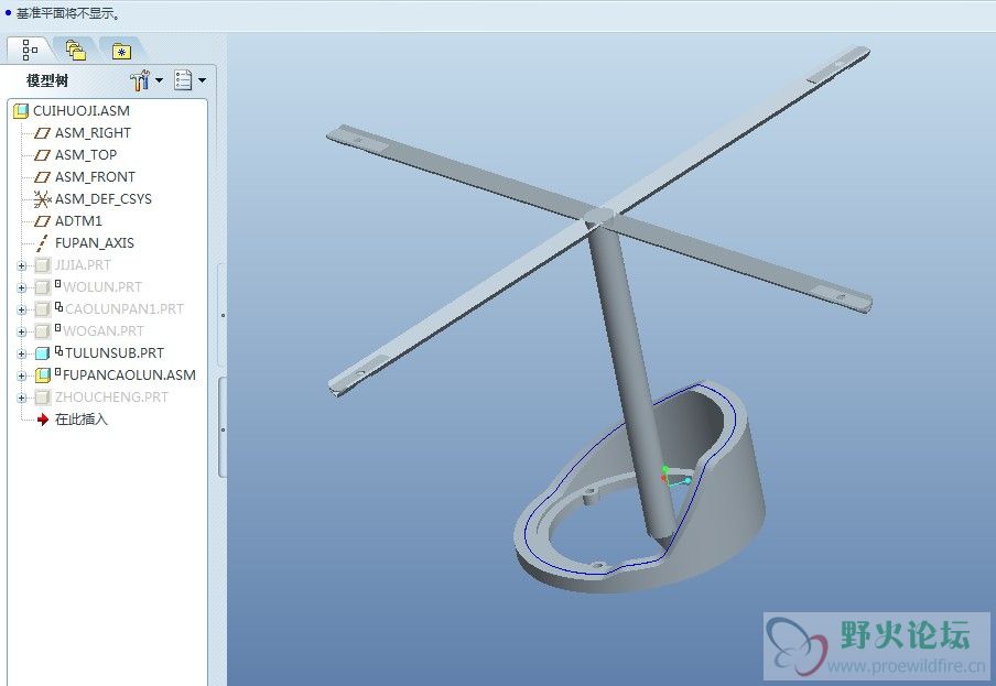

我的这个槽连接出现了问题,在机构里面已经定义好分析了,麻烦大侠们给看一下,感激涕零。
1、为什么会出现不满足机械约束?想不出原因,我也看不到有任何的干涉。
2、前面会有一部分可以动,但是我的要求是动的过程中,零件fupan不要也跟着转动,可以实现吗?
谢谢!!!

发表于 2010-12-17 22:39 | 显示全部楼层
你定义的槽的那个线有问题,你只定义了一半。我帮你改过来了。自己下载看看。

谢谢楼上回帖!
可是主要问题是,可以控制让电机转的时候,fupan零件不做回转运动吗?
312
431
发表于 2010-12-18 12:37 | 显示全部楼层
回复 4# zhangweilst2 的帖子
你的意思是说,要让像竹蜻蜓的元件要做圆周运动么?如果是这样的话,你定义的轴线也要跟随下面的圆柱运动,才能实现,不过这样一来的话,FUPAN零件可能就不能转动了,知道做圆周运动。等我晚上有空了试试看。

回复 5# szznh0307 的帖子
我的意思是,轴线不要动,而在下面的圆柱回转的时候,不让上面的零件(竹蜻蜓)也跟着动(也就是回转)。

回复 6# zhangweilst2 的帖子
不明白,竹蜻蜓不需要动么?只要下面的圆柱动?如果是这样的话,竹蜻蜓定义又有什么用呢 ?

回复 7# szznh0307 的帖子
呵,理解
这个其实是我简化了的模型,下面的圆柱应该是个圆柱凸轮的,原来的装配有点复杂,我只表示意思。
要求就是,圆柱(凸轮)回转的时候,竹蜻蜓不要也跟着回转,可以在proe里面实现吗?定义好槽连接之后,它默认会跟着转的!

回复 8# zhangweilst2 的帖子
圆柱动,竹蜻蜓只在固定的轴线上转动么?

回复 9# szznh0307 的帖子
在固定的轴线上,不是转动,上面的图给出来了,应该是上下运动。问题就是定义好槽连接之后,让圆柱凸轮转动,竹蜻蜓却自动做回转运动。
就是不想竹蜻蜓做回转运动,而制作上下运动。
