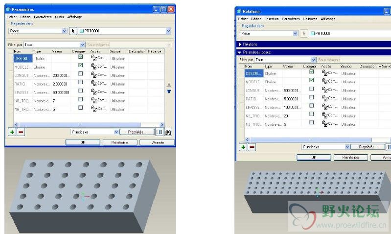

通过设置参数可以改变模型的长宽和厚度,但怎么设置孔的参数啊?新手求教

干嘛不直接打开阵列,在你做的第一个孔特征里,点击编辑来修改呢

在关系式里写阵列的尺寸=某某参数
再新建某某参数.

如果可以的话 你可以不用关系阵列 直接用方向阵列或尺寸阵列 如果你在参数里改了数字 有时候可能再生失败!
